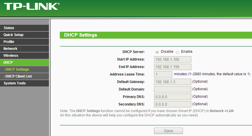

Ik slaag er maar niet in om met mijn TP-link wifi-repeater/bridge TL-WA750RE een internetverbinding te krijgen via mijn B-box3 Proximus-modem. Dit was geen enkel probleem met mijn Telenet-wifi-netwerk. De Quick Setup verloopt nochtans probleemloos.
Wat is er loos? Heeft dit iets te maken met de 2 draadloze netwerken: 2.4 GHz en 5 GHz? Bij mijn repeater staat de Channel Width op 'Auto'
Of moeten er instellingen van de B-box3 gewijzigd worden?
Ter info: http://nl.tp-link.com/products/details/ ... 750RE#down
De repeater wordt via het 2.4 GHz-netwerk herkend onder 192.168.1.3. Alhoewel de DHCP-functie van mijn repeater is uitgeschakeld, krijg ik, eens ermee verbonden, geen IP-adres van de Proximus-modem. Ook een configuratie via WPS geeft hetzelfde resultaat.B-box3 en Wifi-repeater: DHCP-problemen!

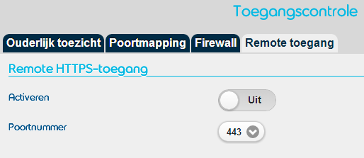

Ik merk nu op dat er sprake is van 2 verschillende mac-adressen van de main router
- (op router) WAN MAC-adres: 40:F2:01:82:E1:2C
- (op extender) Main Router/AP MAC Address: 40-F2-01-82-E1-32
Klopt dit?
En verder, zou volgende instelling correct staan?

Met vaste channel bedoel ik vaste kanaal (tussen 1-11 als ik me niet vergis) niet bandbreedte, maar nogmaals het kan soms helpen.
Elke router heeft min. 2 mac adressen voor LAN & WAN.
Remote instellingen op B-box3 heeft daar niks mee te maken.
Als het kan zou ik gewoon alles proberen te ressetten (bbox3+extender) en helemaal opnieuw beginnen, maak wel zeker dat je de account gegevens van Proximus hebt!

Heb wat schrik om de bbox te resetten (als je de fabrieksinstellingen bedoelt).
Heb ondertussen eens geprobeerd met een statisch ip-adres voor de laptop (192.168.1.30) ipv dhcp. En ... dit lukt!
Ik kan ook eens proberen om de repeater een statisch ip-adres te geven. Dan is het mogelijk om hem ook als dhcp-server ip-adressen te laten toekennen. Uiteraard dien ik rekening te houden met de range van de bbox3-modem, en daar deze ip-adressen als statische adressen in te voeren. Wat zou het beste zijn, denk je?

Je kan idd de TP-Link als DHCP server gebruiken, maar dan dien je de DHCP server op de B-box3 uit te schakelen.
Met statische IP adressen zou ik niet werken, te veel hoofdpijn
