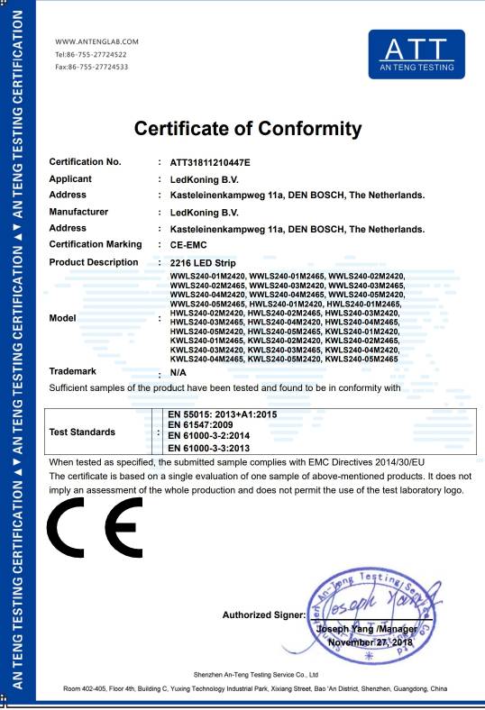

Ledstripkoning hun certificaten bij de ledstrippen vind ik toch maar raar hoor. Ze staan er zelf op als manufacturer terwijl de ledstrips in China gemaakt worden.

				Data technicus schreef: 23 nov 2024, 18:12
De firma die het op de markt brengt wordt beschouwd als de fabrikant in de Europese regelgeving.
				Re: werkverlichting keukenblad
				Geplaatst: 24 nov 2024, 11:15
				door Data technicus
				seagull schreef:Data technicus schreef: 23 nov 2024, 18:12
Ja en dat zijn de bedrijven in China. Want alle ledstrips worden daar gemaakt en de Europese kopen die daar en verkopen die onder hun merk. Dus CE verklaring klopt dan niet.
				Geplaatst: 24 nov 2024, 12:14
				door seagull
				Als je onder je eigen merk verkoopt wordt je zelf fabrikant.
				Geplaatst: 24 nov 2024, 17:33
				door on4bam
				Zo lang het CE merk niet staat voor China Export zal de kwaliteit toch moeten voldoen aan de Europese regels. Zie
https://en.wikipedia.org/wiki/CE_marking
