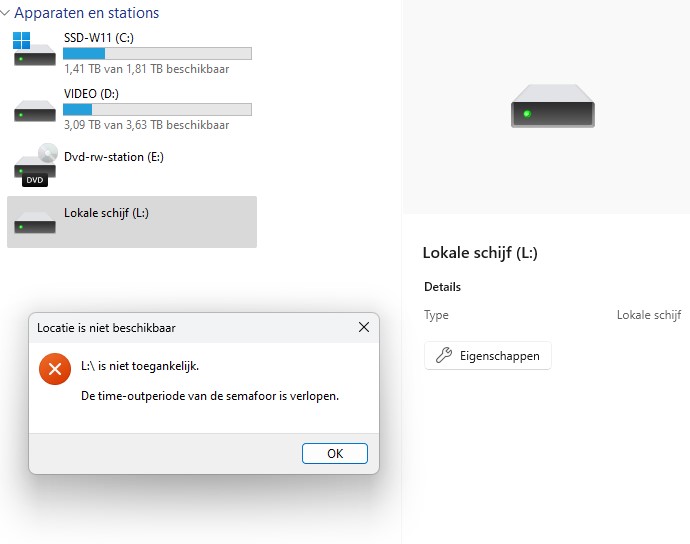

Mijn schoonbroer gebruikt een Lacie torentje (met 4 HD's) in RAID
  • Op zijn vroegere PC (Windows 10) werkte dat probleemloos
  • Op een nieuwe Desktop met Windows 11 werkt het niet op USB3 (zie foto hieronder). Disk is niet bereikbaar
  • Aansluiten op een USB2 poort geen foutmelding, toegang tot de schijf, maar tergend traag, en blokkeert de PC ...
Help :oops:
Lacie: 4-bid quadra usb3
4 x 2TB hardisks
RAID 10 (= 6TB opslag)

Re: Probleem Lacie + Windows 11
Geplaatst: 13 mei 2024, 14:01
door heist_175
USB-drivers?
Geplaatst: 13 mei 2024, 14:33
door serialchiller
BIOS en drivers zijn wellicht al up te date.
In geval van desktop eventueel eens PCIe - USB-kaart proberen. Als je de verpakking netjes houdt kan je nog terugzenden meestal... 20 à 40 euro... Of gelijk naar Firewire800???
Geplaatst: 13 mei 2024, 20:32
door Moonboy
Kijk eens of ze een update hebben voor W11.
https://www.lacie.com/nl/nl/support/downloads/
Andere USB 3 poort al geprobeerd.
Specifieke USB 3 drivers die bij het moederbord horen geïnstalleerd.
Method 1: Open the Hardware and devices troubleshooter:
Follow the steps given below:
Press Windows + X keys on the keyboard and select Control Panel
Type Troubleshooting in the search bar on the Control Panel.
Click on View all on the left navigation pane.
Click on Hardware and devices.
Click on Advanced on the Hardware and devices dialog box and click on Run as administrator (Enter the credentials if required).
Click on Next and follow onscreen instruction complete the Hardware and devices troubleshooter.
Method 2:
If the issue does not get resolved by the above method, you may try to uninstall and reinstall the USB driver on the computer. Follow the steps:
a) Press Windows + X key on the keyboard and select Device Manager.
b) Locate the USB driver.
c) Right click on the USB driver icon and select Uninstall.
d) Restart the computer. After restarting the computer, USB driver will automatically be installed.
e) Connect the external hard drive through the USB and check if it responds
Geplaatst: 13 mei 2024, 22:31
door cptKangaroo
Moederbord drivers al geïnstalleerd op je nieuwe computer?
