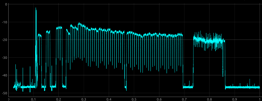

Heb hier nog eens gescand op de TV-out van de NIU, ziet er maar een klein beetje anders uit:
Fluvius heeft recent hier in de straat een aantal houten electriciteitspalen door betonnen vervangen.
De coax kabel hangt daar ook aan, met versterkers bijna helemaal bovenaan.
De Fluvius technieker wist mij te vertellen dat Telenet de versterkers binnenkort zou verplaatsen naar halve hoogte zodat ze er beter aankunnen.
Wie weet gaan ze dan tegelijk nog wat andere upgrades doen ook... :think:

Nieuwe sweep gedaan:
Tegenover vorige:
- 2 8Mhz channels bijgekomen: 142, 462 Mhz,
- 2 8Mhz channels verdwenen: 678, 686 Mhz
Ligt nu meer in lijn met wat jan5787 toen al zag.
Alsof ze (aan slakkegang) plaats aan het maken zijn voor het OFDM dat nu op 734Mhz(823 MHz volgens Orange modem) begint te vergroten of te verdubbelen.
En nog steeds dat dood(?) channel er achter op 854Mhz...
