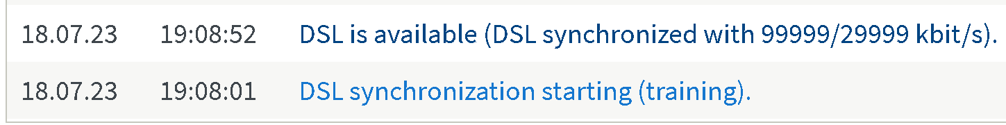

Sinds enkele uren hebben wij plots enorm traag internet. Terwijl we gisteren nog 100 down / 40 up haalden, is het internet nu niet meer vooruit te branden. Wiet iemand iets speciaals? Ik zie dat het lijnprofiel plots anders is dan eerder, al heb ik geen idee waarom. Onze lijn was perfect stabiel.
UPDATE: blijkbaar heeft de fritzbox zichzelf geupdate naar een versie die niet compatibel is en is daarom mijn profiel verlaagd. Nu heb ik gezocht hoe ik weer kan downgraden, maar er is blijkbaar enkel een windows programma om dat te doen. Ik heb alleen Macs. Nog tips?

Ziet eruit als een fall-back profiel wegens incompatibele modem. Draai je de standaard softwareversie op de fritzbox of heb je manueel geupdated?

Ik had dus gewoon de modem gebruikt zoals gekocht en geleverd door edpnet. De fritzbox heeft zichzelf blijkbaar geupdate, met een incompatibel FritzOIS tot gevolg. Volgens de site van edpnet: In het geval dat u een andere FRITZ!OS-versie gebruikt, wordt uw DSL-lijn op een fall-back profiel gezet, met een maximum snelheid van 7,5 Mbps down en 0,5 Mbps up.
Maar ik zie dus nergens een mogelijkheid om terug te gaan naar een vorige versie van FritzOS… En op internet vind ik alleen opties om op een Windows PC uit te voeren.

Ik begin ook wel te twijfelen of die software het probleem wel is. Ik heb er nu weer een bbox tussen gezet maar het wordt er niet beter van. Integendeel. Om de zoveel uur is nu de verbinding gewoon volledig weg. Ik zat eerder bij mobile Vikings en daar kwamen ze (toen onze lijn die perfect 100/40 deed) na enkele weken plots begin met random disconnects, niet verder dan “u hebt teveel toestellen aan de bbox hangen. 25 toestellen is te veel meneer”. Maar het is vreemd: de technieker zegt dat het signaal perfect is, er is 0,0 veranderd aan onze bekabeling binnen, en plots hebben we brak internet.

Update eens gedaan 7.29 -> 7.56 -> snelheid nog zelfde ( so far so good ).
Zie wel meteen andere lijn afstand zoals vroeger 129-130m(7.50-7.56) tegenoven 150m(7.29)
*Vorige DSL versie op actief gezet ( stond weer uit na update )

Dit gaat over soortgelijke ervaring. Ik heb op de Fritzbox 7530 AX de firmwareversie 7.56 opstaan.
Door externe situatie ben ik op een lager profiel komen te staan. Om een lang verhaal kort te maken. Proximus heeft in de naburige straat werken uitgevoerd en sindsdien is de lijn terug stabiel. Maar EDPNET Helpdesk weigert nu om een TBF test uit te voeren om naar een hoger profiel te kunnen gaan. Dus ik zou terug naar versie 7.31 moeten.
Zij vertelde mij dat de firmware versie 7.56 in een goedkeuringsfase zit. Dus toch nog die verdomde Whitelist...?
De Fritzbox firmware 7.56 is nog niet toegelaten op ons netwerk. Dit is op het moment in behandeling door proximus en we verwachten dat deze versie word toegelaten in de komende weken.
Ik heb in afwachting nu de B-BOX3 rommel ervoor gezet.
