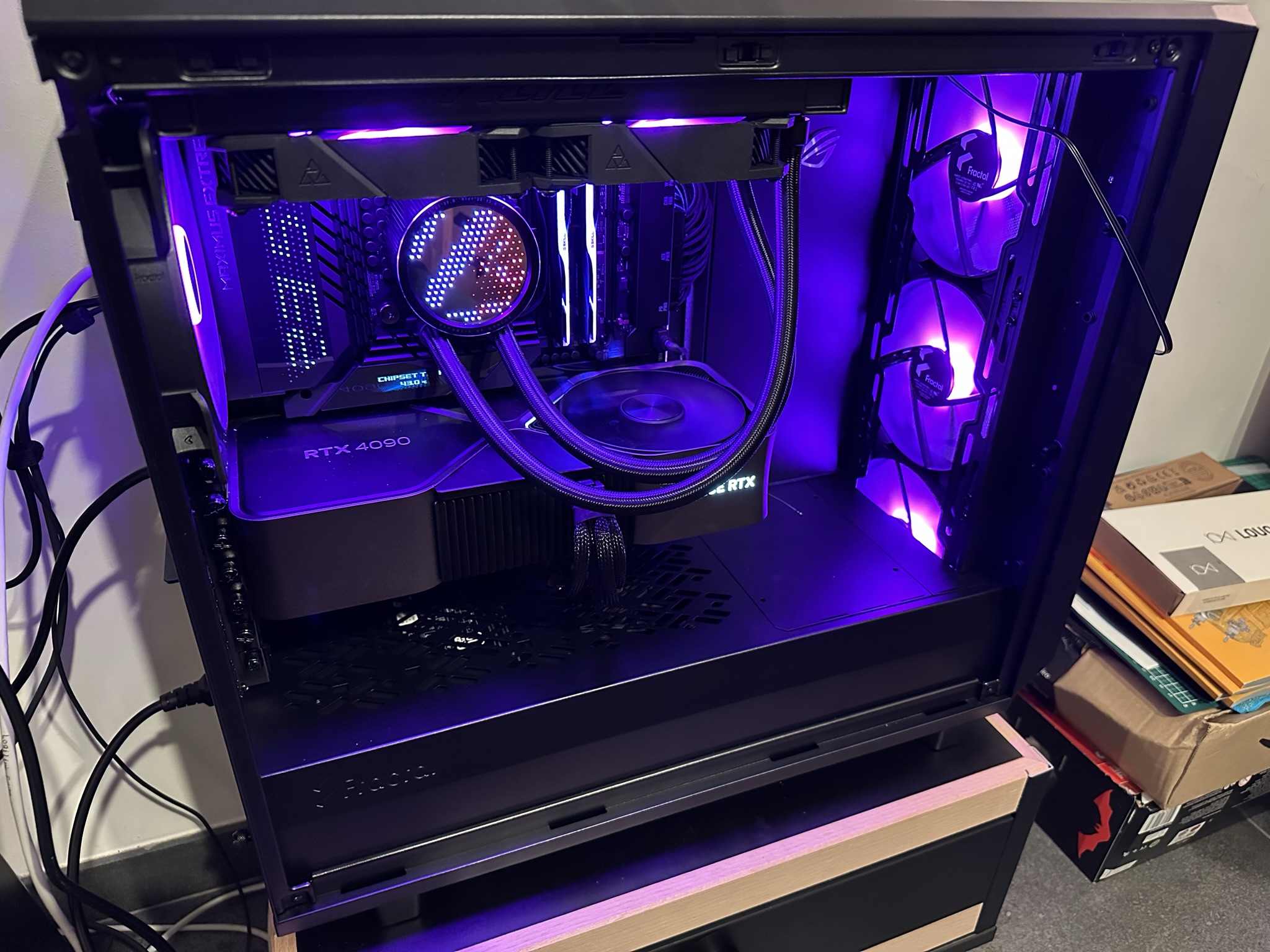

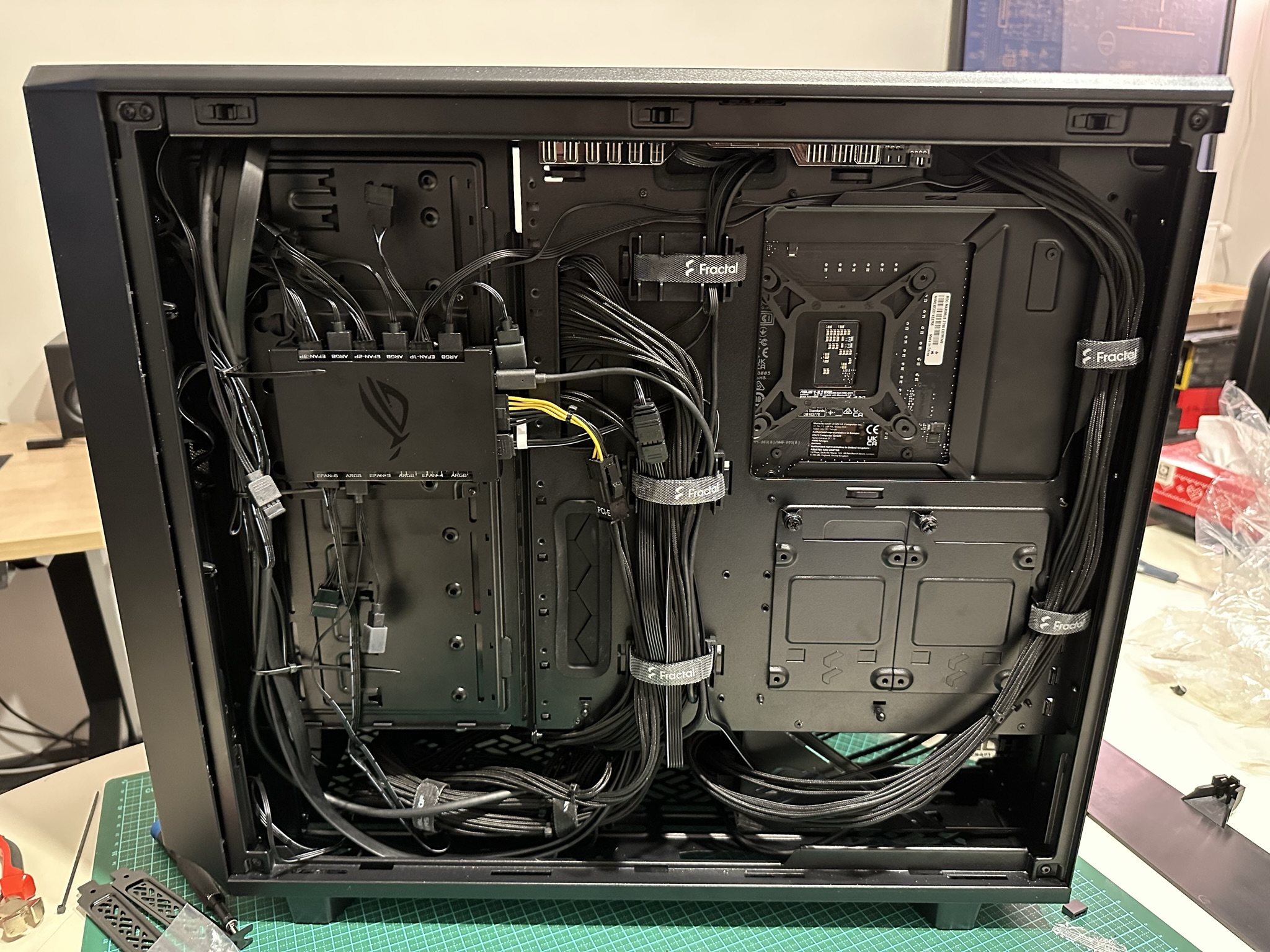

Ervaringen met een i9-13900K, Asus Maximus Extreme, Asus Ryuo 240mm AIO, 2x 16 7200 c34 DDR5 ram (oh boy), en een nVidia RTX4090 Founders Edition, alles krijgt stroom van een Asus Thor 1000P2 PSU (waar ik binnenkort nog een nieuwe 12HVPWR (12+4pins) opgestuurd krijg), maar waarvan het OLED scherm in de Meshify 2 RGB niet te zien is :/ Zou er een gat in moeten laten frezen ofzo.
Hier is de PC Partpicker: https://pcpartpicker.com/list/MjQJW4
Rig ziet er zo uit:
