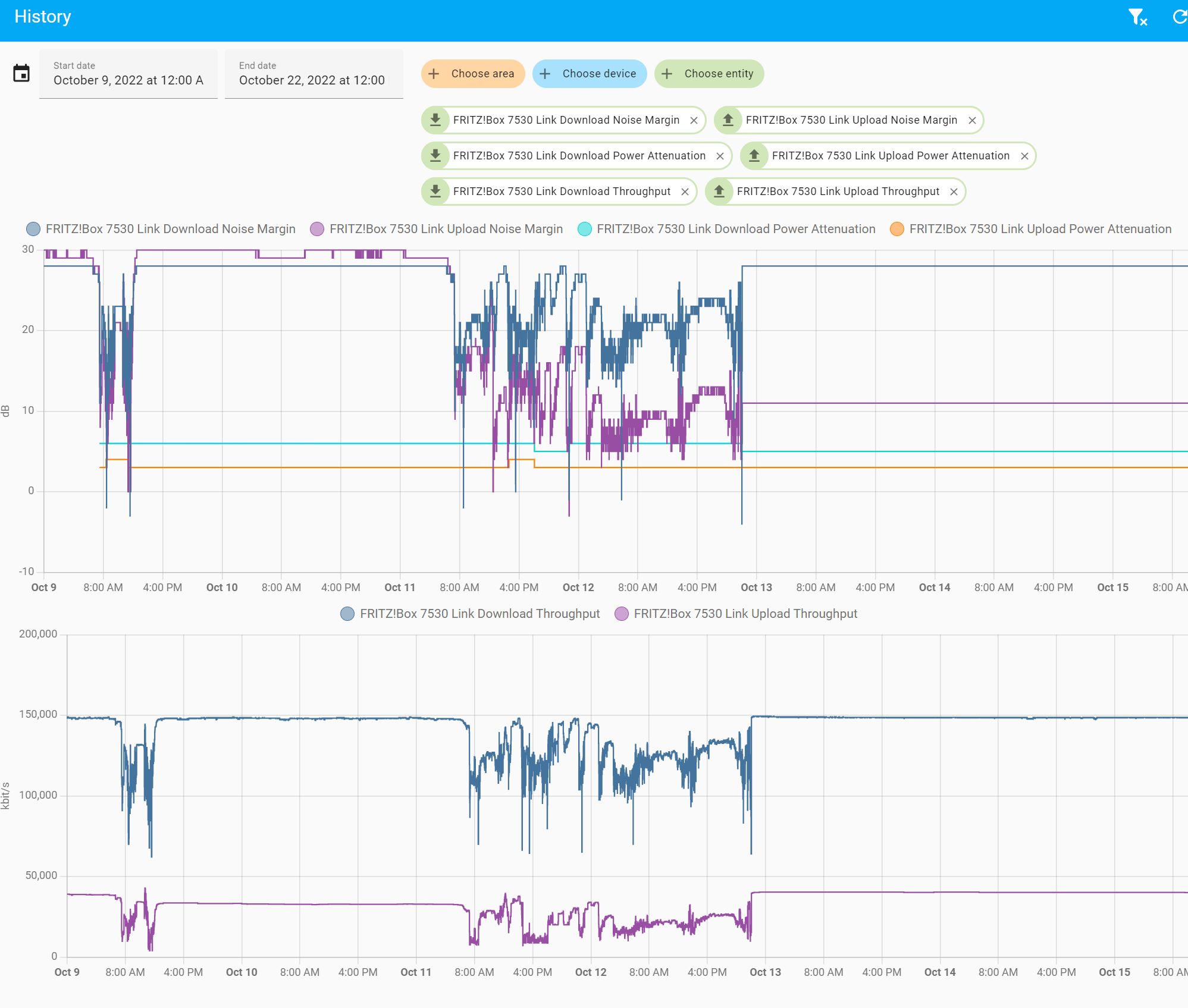

Al een tijd problemen met een instabiele lijn. DSL sync die wegvalt. Van zodra deze wegvalt blijft de lijn de uren erna wegvallen en terug op komen. Tot ze dan weer stabiel is voor bepaalde tijd... Momenteel synced de modem op 70/4. Afstand ROP is +/- 69meter.

De errors doen zich voornamelijk voor aan de modem kant. Maar heb geen idee meer waar dit probleem kan zitten aangezien de installatie vrij eenvoudig in elkaar zit...
In de modem komt af en toe de melding dat er een line branch aanwezig is, maar dit is niet altijd zo... (vreemd?)
De log geeft dan aan dat deze op 9 meter zit. Hoe moet ik dit lezen? Is dit 9 meter vanaf de ROP of vanaf de modem kant?

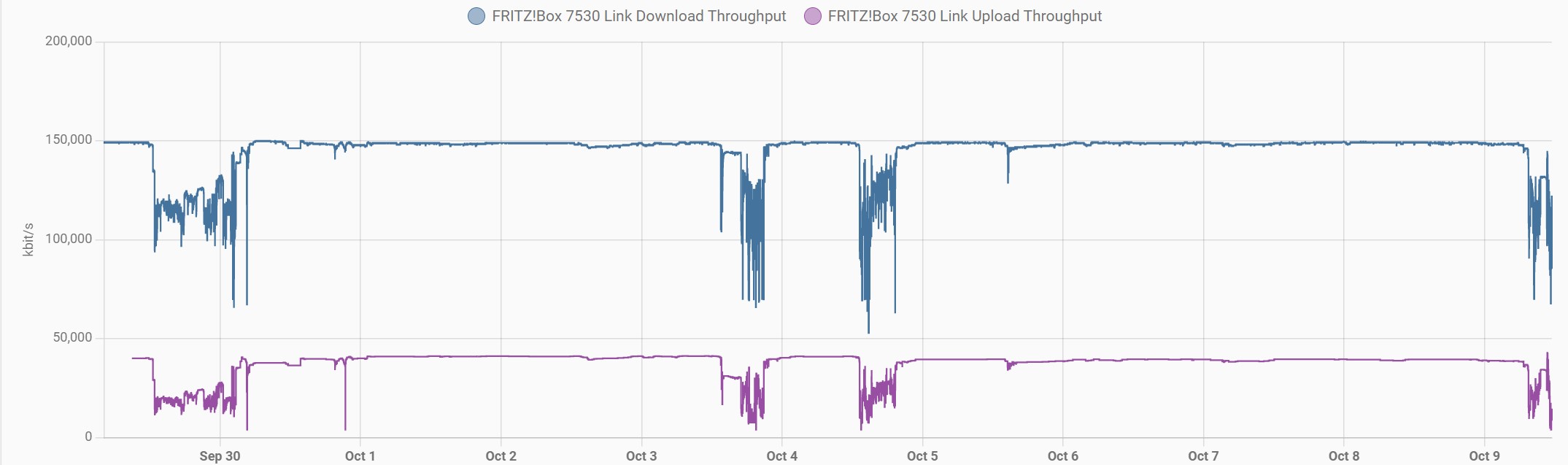

Via HomeAssistant ben ik ook de lijnwaardes gaan monitoren. (waarom kan EDPnet dit niet?) Screenshots zijn van 1 maand.

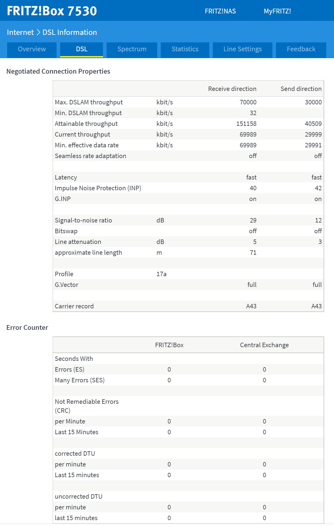

Kan je eens de lijnwaarden posten uit de FritzBox?

De Proximus kabel komt allesinds op zolder uit de muur (straatkant) samen met de coax. Waarschijnlijk via de voortuin door de spouwmuur naar de zolder. Er is geen kelder of extra technische ruimte.
De stub melding in de FritzBox komt en gaat. Op dit moment is de melding weg.

De lijnwaarden zijn op dit moment weer goed.
2022-10-15 12_21_34-FRITZ!Box 7530 and 7 more pages - Personal - Microsoft​ Edge.jpg
2022-10-15 12_23_42-History – Home Assistant and 7 more pages - Personal - Microsoft​ Edge.jpg
Het ticket staat bij EDPnet nog open. Men heeft de lijn terug van 70/4 naar 70/30 kunnen zetten allesinds. En men vraagt ook om de modem bij de NTP te zetten om vervolgens te testen.
