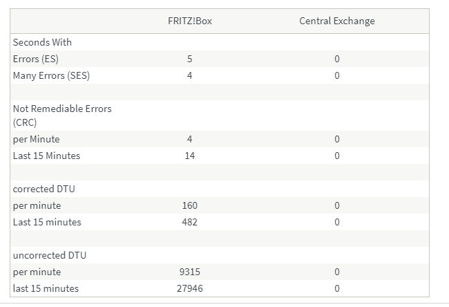

				Hallo
Sinds enkele dagen heb ik fouten in mijn FB7590. De DSL (her)synchroniseert regelmatig. Soms uren goed, soms om de 5 minuten offline/online. Er werd niets gewijzigd aan mijn binnenbekabeling. Fibreklaar heeft vorige week wel het voetpad open gebroken. Misschien hebben ze daar kabel wat getoucheerd? Heeft het zin om een oude (niet whitelisted) FB te plaatsen om te zien of het zeker niet aan mijn FB7590 ligt of kan ik beter direct een technieker laten komen? Alvast bedankt.

				Je beschrijft wat al eerder aan bod kwam.
Bij mij heeft het een 10-tal dagen geduurd en er zou in de buurt door Px gewerkt geweest zijn. Zelf heb ik niets gezien tussen mijn woning en de ROP.
Ook de
 post van Waterboy  gaat over een soortgelijk probleem dat blijkbaar "vanzelf" weer verdween.

				Mijn internet is terug stabiel,maar het profiel is van 100/35 naar 70/25 gegaan.
Vanaf de upload naar 25 Mbps gegaan is de lijn opnieuw stabiel.

				Bij mij heeft het ook nog even geduurd. Intussen veel betere lijnwaarden (SNR). Denk echt dat het door werken bij Proximus kwam. Heef zichzelf opgelost.

				Het is denkelijk ergens een beschadigde kabel waar water in komt door de regen. Beste is om te bellen als de error het hoogst zijn en dan een lijntest laten uitvoeren. Denkelijk gaat dit een Proximus ticket worden om de kabel ergens in de straat te herstellen.

				Na een ingreep mijn huis 250m. dichter bij centrale geplaatst

Zat blijkbaar al jaren op retourkabel dus lijnwaarden nooit echt denderend. Komt bovenop dat ze bij plaatsen fibre heel den boel kapot gestampt hebben en er dus waterinsijpeling was. Ze hebben nu 3 putjes gemaakt in voetpad en eentje in straat. om rechtstreeks te kunnen verbinden
Binnen 2 weken staan ze hier wslk weer om fibre binnen te trekken.

				Al maanden sta ik op een profiel 70/25
Heb ook nog veel error's gisteren de Interference Resistance Settings een trapje lager gezet en alle error's zijn nu verdwenen.
Wat er gebeurd er dan als je de Interference Resistance Settings lager zet?
Als ik nu de waardes uitlees uit de fritzbox zijn deze uitstekend denk ik?
Het zal toch een reden hebben dat ik blijf steken op een 70/25 profiel of niet?

				gewoon even vragen dat ze een TBF opstarten zodat de lijn terug gecontroleerd kan worden en DLM de snelheden dynamisch gaat aanpassen.
moet perfect een 70/30 lijn kunnen zijn, misschien zelfs 100/35, maar het zal er misschien ook nog aan liggen in welke zone je profiel steekt en wat je basisprofiel is.
