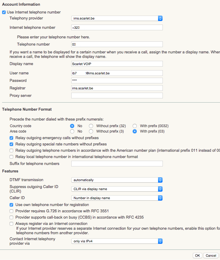

Hallo,
Sinds deze morgen kan ik vie de 7490 wel nog naar buiten bellen met de instellingen van scarlet...
echter,iedereen die me belt op men vast nr krijgt een bezettoon...
in het verleden werktte alles wel perfect...
heeft scarlet iets gewijzigd?
ik werk momenteel via voip.scarlet.be
en via deze registrar kan ik dus wel nog buiten bellen...
kan het zijn dat er iets veranderd is hiermee?
thx voor mee info
scarlet trio met fritzbox 7490

Hallo,
Ik heb zonet ims.scarlet.be ingesteld....
echter mijn fritzbox 7490 heeft al 2 tal keer kort na elkaar een reboot gemaakt...
ook zie ik dat mijn internet een heel ander ip reeks heeft gekregen kan dit?

Dat zou niet mogen!
Ik kon ook nog uitbellen en niet ontvangen, heb deze instellingen toegepast en het werkte meteen.
Username : [email protected]
Password: Scarlet_password
Registrar: ims.scarlet.be
proxy: leeg
Country code: No
Area: with prefix (03)
de eerste twee relay aanvinken
Use own telephone number for reg aanvinken

Hallo,
Bij deze even ene update...
als ik de oude instellingen behoud: voip.scarlet.be kan ik zelf nog bellen,maar niet meer opgebeld worden(iedereen krijgt een bezettoon)
als ik de nieuwe instellingen neem van ims.scarlet.be en gebruikersnaam @ims.scarlet.be dan werkt het,maar dan valt iedere 5 minuten alles uit...
dus de modem reboot volledig(lijkt of belgacom het weigerd en alles dicht gooit.... syncro enz valt elke 5 minuten uit....
ik heb eens de test gedaan en heb bij telephone numbers Scarlet telefonie er volleedig uitgesmeten en mijn reboots zijn ook weg....
