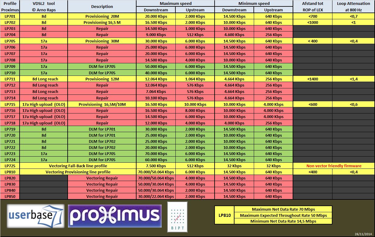

Ik kreeg op www.lijntest.be enkel waardes voor high upload en ADSL, en niks voor VDSL2.
Een eerste mailtje naar edpnet werd beantwoord met 20 down en 6 up.
Toen ik vroeg of dit niet 30/6 of 20/2 moest zijn ipv 20/6 kreeg ik opnieuw het volgende antwoord:
Wij hebben volgende resultaat ontvangen bij het meten van uw lijn:
<City>xxx</City>
<ZipCode>xxxx</ZipCode>
<Street>xxxsteenweg</Street>
<HouseNumber>64</HouseNumber>
<HouseNumberAlpha/>
<LocalLoopDistance>757</LocalLoopDistance>
<MaxVDSLDownloadSpeed>20,0 Mbps</MaxVDSLDownloadSpeed>
<MaxVDSLUploadSpeed>6,0 Mbps</MaxVDSLUploadSpeed>
Er blijkt dus dat zo een profiel bestaat wel. En die snelheid is mogelijk op uw adres.
bestaat er dus een 20/6 profiel?? Vreemd!

Op zich zou het technisch kunnen, ik heb al vaak gezien dat 4 of 6 upload mogelijk is op de 8D profielen, misschien gaan ze nu eindelijk inzetten op het verhogen van de upload snelheid.

ik dacht daar ook eerst aan dat het een lijnprofiel 16,5/2 zou zijn, met een lijn max 20/6 ! omdat de aanduiding max geeft !
Re: Nieuw profiel 20/6 ?
Geplaatst: 30 nov 2014, 15:05
door Bssoft
In bijlage alle Provisioning en Repair profile op dit ogenblik (26/11/2014) ....
Geplaatst: 30 nov 2014, 15:08
door Bssoft
Mogelijke terugval in geval van problemen, zowel in Provisioning als repair ....

@Bsoft: zijn dit de profielen voor proximus only of kan epdnet effectief een 20/6 aanbieden?
Geplaatst: 30 nov 2014, 18:23
door jorgo
epdnet moet zich aan de bestaande profielen houden, het kan zelf geen profiel 'maken'.
Ze zullen dus geen 20/6 kunnen aanbieden. High upload van 16,5/10 bieden ze wel aan, en komt er het dichtste bij in de buurt.
Geplaatst: 30 nov 2014, 19:12
door Bssoft
Indien een operator een profiel wenst met een andere snelheid of uitrolbereik kan hij dit steeds aanvragen bij Belgacom.
De OLO's zijn akkoord dat men technisch perfect een "te hoog" lijnprofiel kan bestellen en de snelheid verderop in het netwerk
kan beperken. Het lijnprofiel heeft geen invloed op de kostprijs van een gereguleerde lijn.
Op basis van deze lijnprofielen kan iedere OLO een serviceprofiel met een lagere bitrate definiƫren op het niveau van de BAS.
Het BIPT stelt vast dat de OLO's zelf via een serviceprofiel een bandbreedte kunnen vastleggen die lager is dan de maximumbreedte
en dat het gekozen lijnprofiel geen invloed heeft op de kostprijs.
