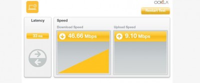

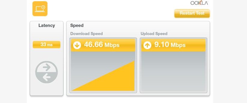

Ik veronderstel dat dit wireless is... maar je PS3 is ook wireless aangesloten ?
33ms lijkt me wel aan de hoge kant.

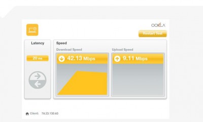

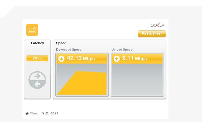

OK, doe de test eens op speedtest.telenet.be EN (!) op speedtest.net waar je een andere server kiest in België.
Zorg dat alleen jouw computer online is, geen andere apparaten (xbox, ps, ...) die de snelheid kunnen beïnvloeden.
- Berichten: 96
- Lid geworden op: 12 okt 2014, 20:16
- Bedankt: 1 keer
Heeft de digicorder hier invloed op?
Post made via mobile device ]
Je hebt slechts 19 van de 160 Mbits... ergens is er dan duidelijk iets niet in orde... en dat in combinatie met een verhoogde ping;KevinBodson schreef:Alles is met kabels aangekoppeld.

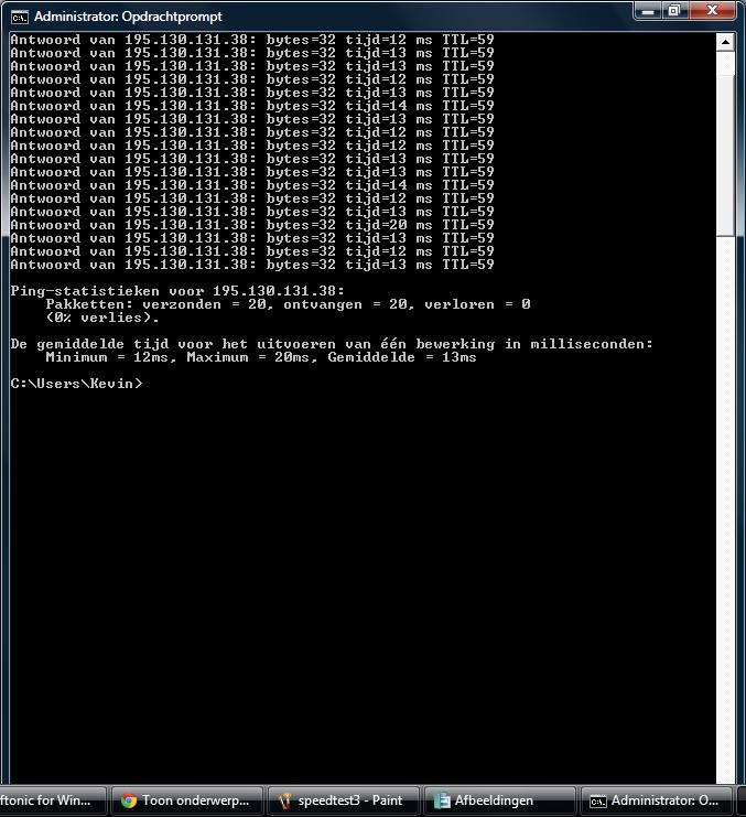

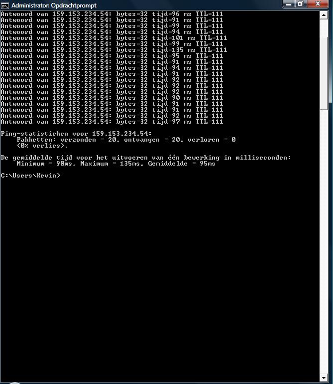

Post ook eens de resultaten van een "ping -n 20 http://www.telenet.be"
Nope.KevinBodson schreef:Heeft de digicorder hier invloed op?
- krisken
- Berichten: 19763
- Twitter: kriskenbe
- Locatie: Massemen - 91WET0
- Bedankt: 1035 keer
In principe nauwelijks of niet, maar trek toch maar uit voor de test
- Berichten: 96
- Bedankt: 1 keer

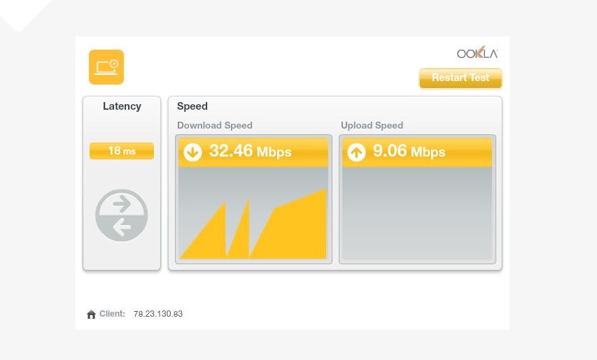

Precies met heel onstabiele resultaten ?KevinBodson schreef:De 2 speedtesten zijn gelukt.
Op een Windows command prompt (welke je start met het commando "cmd").KevinBodson schreef:"ping -n 20 http://www.telenet.be" Waar voer ik dit uit?
- Berichten: 6553
- Bedankt: 508 keer
Probeer ook eens met andere kabels. In elk geval is 30 Mbps veel te weinig voor Whoppa, en zelfs mocht je PC een Fast Ethernet (100 Mbps) ipv Gigabit (1000 Mbps) interface hebben, is het nog veel te laag.
Ikzelf haal betere resultaten, en een ping van 20 ms, terwijl ik nog via mijn eigen router alsook een stel homepluggen ga, dus rechstreeks met kabel tussen PC en Telenet modem zou het nog veel beter zijn.
- Berichten: 96
- Bedankt: 1 keer
Als ik dat invoer in cmd met de spaties zoals ze daar staan, kan hij de host niet vinden.
Wat kan de oorzaak zijn van de onstabiele downloadsnelheid?

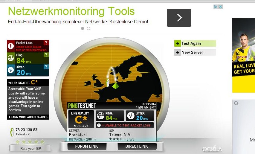

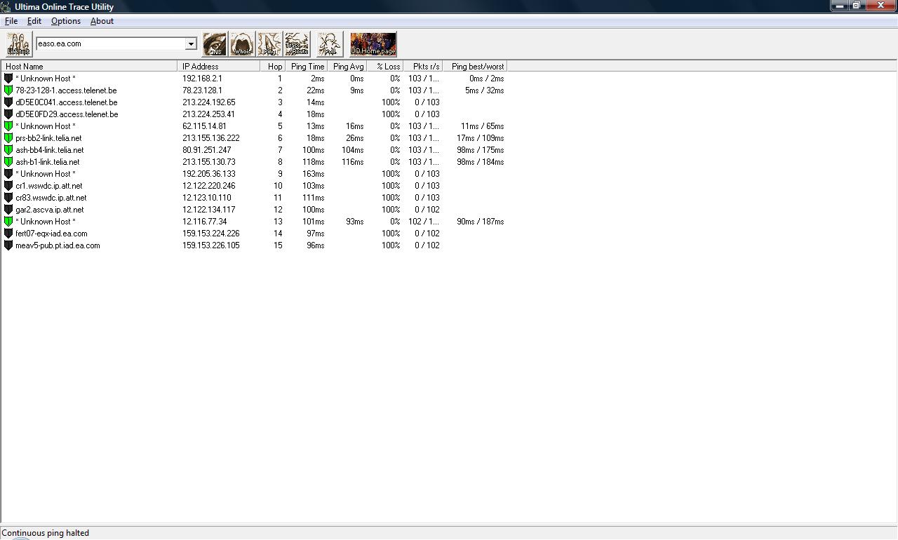

Even ping gedaan naar easo.ea.com (hier gevonden http://help.ea.com/en/article/how-to-pe ... raceroute/), in bijlage het resultaat.
- Berichten: 96
- Bedankt: 1 keer
Heb ook even de homespot uitgeschakeld, maar de speedtest geeft vergelijkbare resultaten
- Kenw00t
- Berichten: 1783
- Bedankt: 249 keer
De ping naar die EA-server is vanaf mijn Belgacom lijn gemiddeld 104ms. Lijkt me wel normaal voor een server in Californië?
http://www.ip-tracker.org/locator/ip-lo ... aso.ea.com

Zou je eventueel deze UOTRACE eens willen uitvoeren?
http://help.ea.com/en/article/how-to-uo-trace/
Dan kan ik eens vergelijken...
