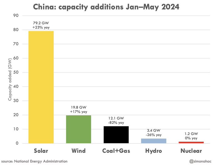

Ondertussen doen ze in China ook aardig verder:
