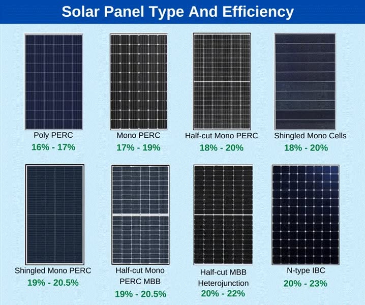

de concurrentie begint te spelen...............ben benieuwd wie het "beste" rendement gaat geven aan de beste voorwaarden
Dus advies welkom
Toegevoegd na 10 minuten 22 seconden:
overzicht rendement

Dat zal alleen nog maar vooruit gaan. Zitten nu al met bijna 34% rendement in test panelen. Wat je nu legt zal binnen dikke 5 jaar weer hopeloos verouderd zijn :lol:

Avenger 2.0 schreef: 5 maanden geleden Dat zal alleen nog maar vooruit gaan. Zitten nu al met bijna 34% rendement in test panelen. Wat je nu legt zal binnen dikke 5 jaar weer hopeloos verouderd zijn :lol:
Wat is daar verouderd aan?
De beperking zit nl. niet in het aantal Wp maar in het vermogen van de omvormer (toch in Vlaanderen).
Wanneer je nu je dak vollegt met het max. aantal Wp dat je omvormer aankan en de omvormer zit aan zijn max. toegelaten vermogen maakt het weinig uit dat over enkele jaren er meer Wp uit een paneel komt.
Of het zou moeten zijn dat Fluvius de huidige beperkingen laat varen en zijn strategie wijzigt.
Mijn "totaal verouderde" panelen uit 2011 (de goedkoopste Chinese panelen die ik toen op de markt kon vinden) produceren nog altijd meer dan de omvormer mag doorlaten.
De panelen die per paneel nu meer Wp produceren dan enkele jaren geleden zijn doorgaans ook nog eens groter in afmetingen. Daar zit dus doorgaans de grootste "winst" in.
Gezien het omvormervermogen voor stekkerpanelen sowieso al sterk gereduceerd is maakt het daar ook maar weinig uit.
