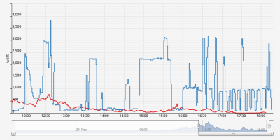

Dit is een grafiek op basis van de locale data per seconde gemeten. Fluvius,… krijgt in het beste geval data per 15 min.

Mooi grafiekje hierboven van Bart Mesure (correctie Bart Mesuere) die heeft zijn naam ook niet gestolen
Hier was mijn wederhelft bezig met vanalles in huis, grootste blok is de wasmachine, voor de rest x keren elektrisch bijzet kacheltje dat aan- en afslaat.
Moest ik het niet vertellen, zou niemand dit weten toch
