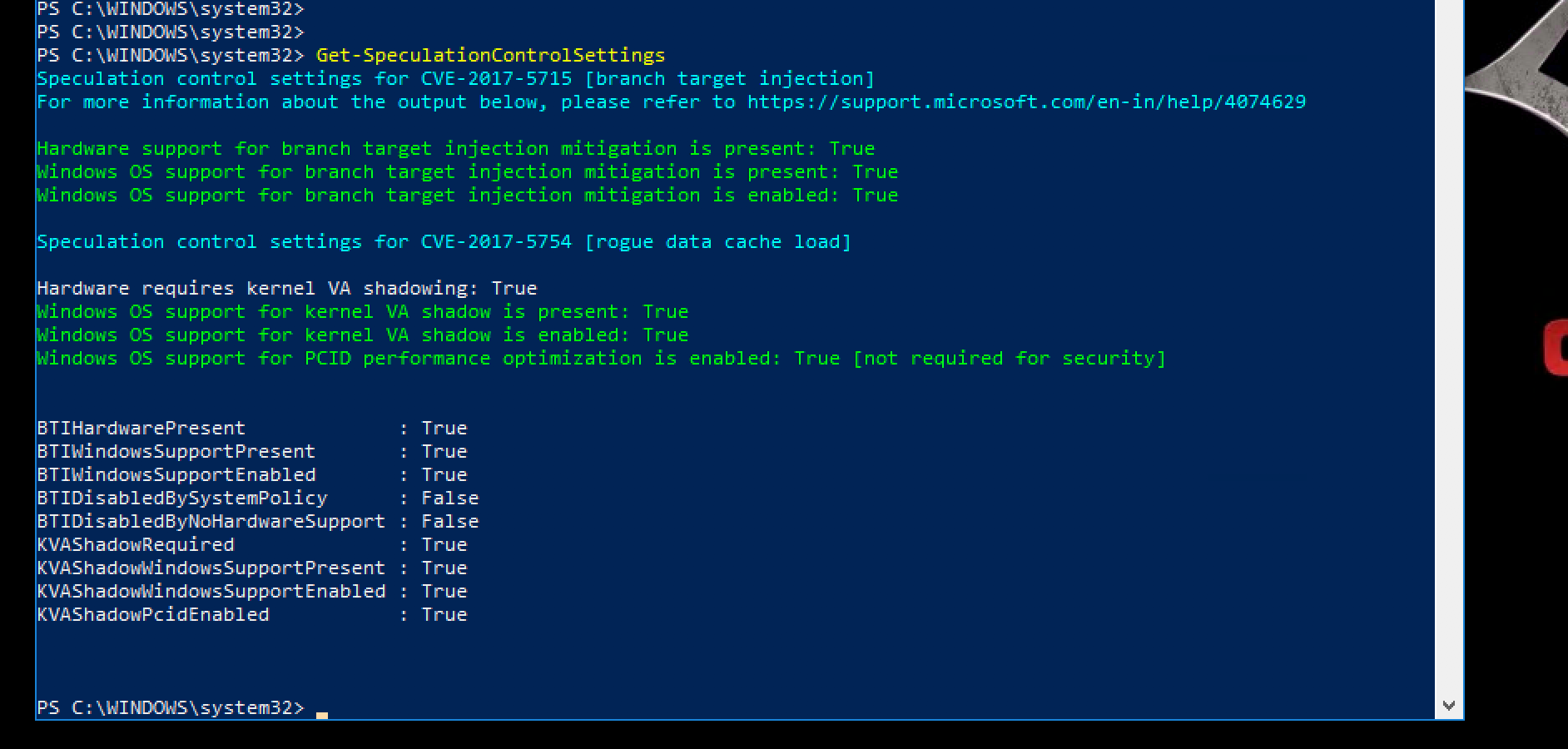

Nuttige info voor Windows gebruikers:testen of je pc nu inmiddels beschermd is of niet, en wat te doen zo dit niet het geval blijkt te zijn:
https://www.howtogeek.com/338801/how-to ... d-spectre/
Aanvulling: en hier volgt dan eindelijk een GUI versie:
https://www.ashampoo.com/nl/eur/pin/130 ... pu-checker

Dan moet ge goei materiaal kopen hé :-)

selder schreef:Dan moet ge goei materiaal kopen hé :-)
Onzen baas zal 't graag horen. €3.000 voor de PC (zonder scherm/muis/...) en:
BIOS update was nog niet voldoende, eens kijken wat ik nog kan doen.
Hmm... Het enige wat ik nog niet gedaan heb is de driver voor de grafische kaart updaten, maar daar heb ik echt geen goesting in.

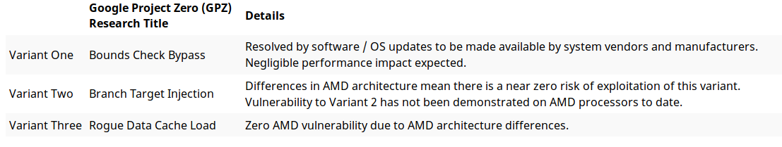

https://www.amd.com/en/corporate/speculative-execution
GPZ Variant 3 (Rogue Data Cache Load or Meltdown) is not applicable to AMD processors.
Wat moet je nog meer weten?

Voor Meltdown inderdaad niet, maar wel in heel uitzonderlijke gevallen wel voor Spectre.

Anders Google Project Zero? Die hebben het ook uiteindelijk aan het licht gebracht.
JamesEarlGray
Berichten: 1204
Bedankt: 99 keer
Ter info: Meltdown wordt door Google 'Variant Three' genoemd, terwijl Spectre één en twee behelzen.
