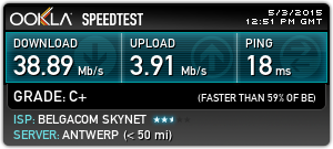

Ik heb een pack comfort (TV + internet) en downloads werkten tot een tijdje terug aan volle snelheid (ongeveer 68Mbps down).
Nu krijg ik dit bij een speedtest: http://www.speedtest.net/my-result/4242379218
Nochtans synct mijn bbox 2 met volgens mij goede waardes:
VDSL Version Firmware-VTU-R:9.5.7.12IK105012 Time Jan 10 2014, 22:12:04
VDSL line status SHOWTIME
Downstream Training Margin : 15.0 dB
Downstream line rate 69992 kbps
Upstream line rate 10048 kbps
TX total power -18.5 dbm
Downstream delay 7.7 ms
Upstream delay 5.5 ms
Dit lijkt me toch raar aangezien een Internet Comfort toch 70/5 is? Zou ik hiervoor contact opnemen met de helpdesk?

Er is geen enkele reden waarom je snelheid niet zou kunnen halen.unxplained schreef: Nu krijg ik dit bij een speedtest: http://www.speedtest.net/my-result/4242379218
Het gaat hier over een Pack Comfort, niet over het goedkoopste abonnement.
Ik zou de test eens herdoen, en een andere server kiezen (vb OVH Roubaix)

Heb ik net gedaan. Welke server ik ook kies het resultaat blijft nagenoeg hetzelfde. Verder is er geen activiteit op het netwerk.philippe_d schreef: Er is geen enkele reden waarom je snelheid niet zou kunnen halen.
Ik vertel er wel bij dat ik niet de bbox2 gebruik als router, maar mijn eigen router met PPPoE passthrough. lokale bestandsoverdrachten werken zonder problemen.
Zou het kunnen dat Proximus dit plots limiteert? Tot voor kort werkte het zonder problemen aan volle snelheid.

Wel valt me net op dat de PPPoE van de bbox2 niet lijkt te kunnen verbinden. Kan er tegenwoordig maar 1 sessie meer per login?
EDIT:
net even wachtwoord gewijzigd en op beide toestellen opnieuw ingegeven. Nu zijn ze allebei verbonden, maar nog steeds trager dan voorheen.

Dat verklaart een en ander.unxplained schreef: Ik vertel er wel bij dat ik niet de bbox2 gebruik als router, maar mijn eigen router met PPPoE passthrough. lokale bestandsoverdrachten werken zonder problemen.
Verschillende gebruikers hebben hier al gemeld dat de lagere snelheden krijgen wanneer ze een eigen router met PPPoE gebruiken achter een b-box2 ...

Inderdaad, ik merkte het ook net na een en ander getest te hebben. Als ik rechtstreeks aansluit op de bbox haal ik 65 Mbps. Ik vind het wel eigenaardig. Ik zou kunnen zweren dat het zonder problemen gewerkt heeft vroeger. Het draait al zeker sinds oktober op die manier.philippe_d schreef: Dat verklaart een en ander.
