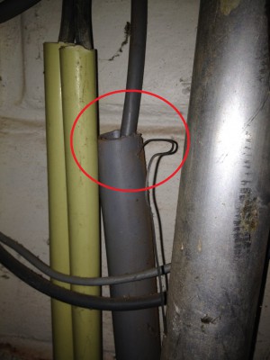

deze week enkele keren naar proximus gebeld....
ik heb een PET kebel met 2 paar, enkel het 2de paar is dus nu aangesloten (grijs/wit)...
Belgacom beweerd nu dat ik het eerste paar oranje/blauw niet kan gebruiken dat dit reserve moet blijven voor geval dat er met het andere paar iets gebeurt ???? Kan dit ???
Dus ik heb 2 paar en mag zelf niet beslissen wat er met dat 2de paar gebeurt ?
Ik ben dus verplicht mijn oprit weer open te gooien en een nieuwe wachtbuis te plaatsen, kan ik dan vragen om beter een kabel met 6 paar te nemen , zo ben ik voorzien voor de toekomst en al ruimte voor fiber...

Je zou dat kunnen als het retourpaar rechtstreeks wordt gelast, maar dan ga je die SNA wel moeten betalen aan je provider. Oranje/Blauw zal het retourpaar zijn nu.

SNA= small network adaption (putje graven voor je deur om koperdraden bij te leggen in je woning of paren te herlassen). Bij Belgacom heb je een rechtstreeks en een retourpaar (technische uitleg rond retourparen kan je hier op het forum wel terugvinden). Komt er op neer dat men geen vdsl kan/wil opleveren op een retourpaar. Als je toch VDSL wil hierop moet dit paar dus rechtstreeks "gelast" worden.

dus ben ik beter in de bestaande wachtbuis , als er al een kabel bij kan, of bvb een nieuwe wachtbuis, direct een 120mm buis te leggen om er nieuwe kabels door te rtekken vanaf garage naar straat, is maar 6m...enig idee van de aansluitkosten, zou dan wel direct een 6 paar nemen...
zijn deze aansluitkosten bij bepaalde providers goedkoper, of dat zijzelf een deel voor hun rekening nemen..

heb blijkbaar geluk want de trekkabel zit nog in de buis....
kan ik vragen dat ze de huidige PET kabel met 2 paar waarvan 1 retour vervangen door een kabel met 6 paar en er enkele aansluiten , bestaand overzetten + nieuwe aansluiting en al enkle paren lassen voor de toekomst zodat ze de straatkant niet opnieuw moeten openleggen?
