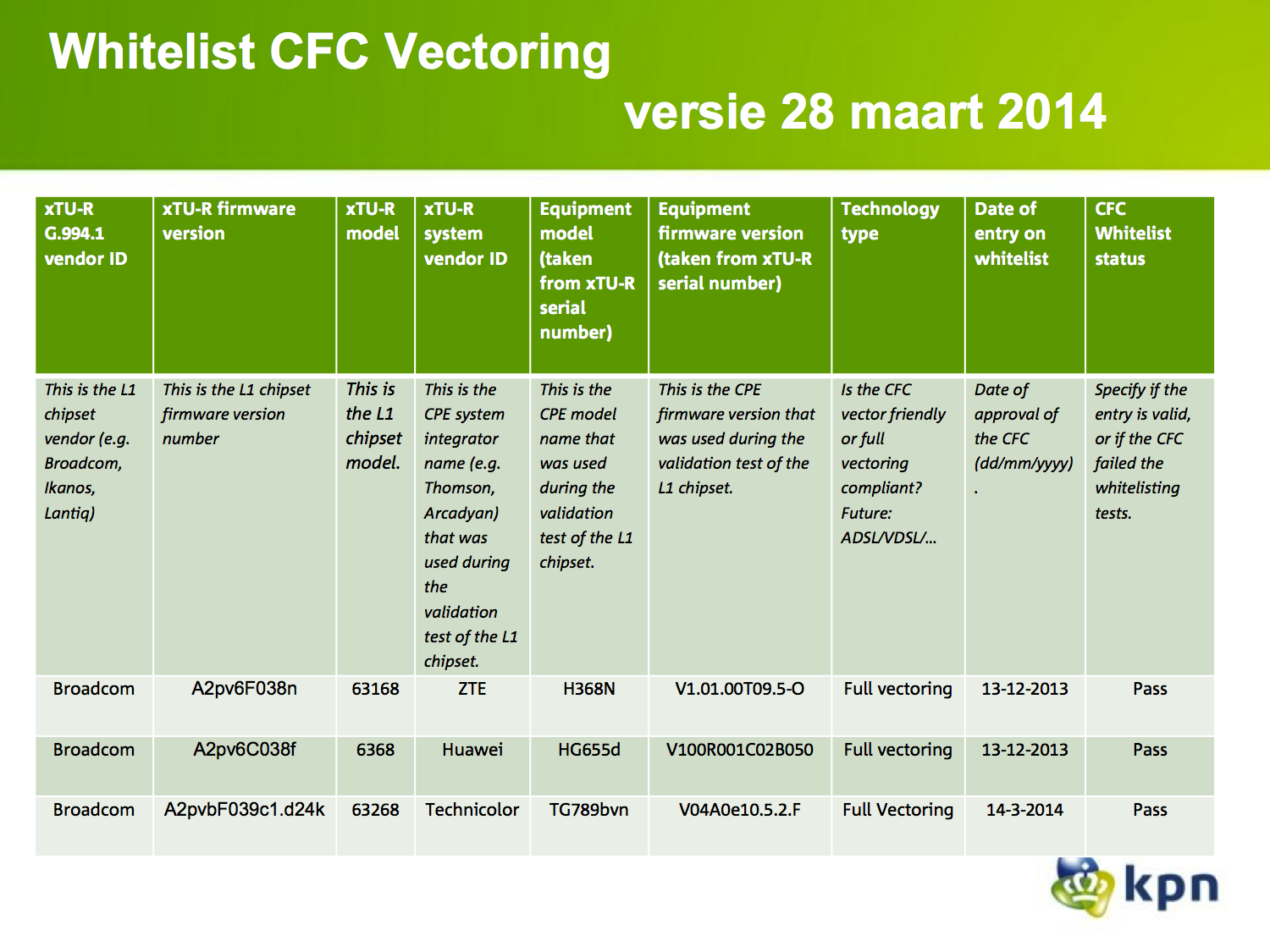

eigenlijk moet je niet alleen vectoring compliant zijn met de SW, maar ook met de HW, en misschien scheelt daar wel iets met de 7360 (en dat kan je uiteraard niet oplossen voor de toestellen in de field).Joe de Mannen schreef:Je vraagt je af waarom dat zo lang moet duren, die goedkeuring.
Het is toch niet dat Belgacom zo'n exotische materialen gebruikt dat een VDSL-vectoring-out-of-the-box modem niet werkt ? Je kan dat natuurlijk toelaten maar de goedkeuringsprocedure zo zwaar maken dat het geen zin heeft.
Een van de meest gebruikelijke (specifiek vectoring) HW problemen heeft te maken met correcte implementatie van de DLE, zodat een modem zijn bundel niet stoort indien de netstekker plots wordt uitgetrokken. Daarvoor dienen grote condensatoren voorzien te zijn op de modem, en indien die te klein zijn: jammer maar helaas, geen whitelist.
En je kan dan misschien wel steen en been klagen over de beperkte whitelist in België, en dat zoals in de politiek alles in andere landen zóveel beter is, maar hierbij dan maar eens even de "enorme" whitelist van KPN in NL (evenmin met 7360 of enige andere Fritz)
