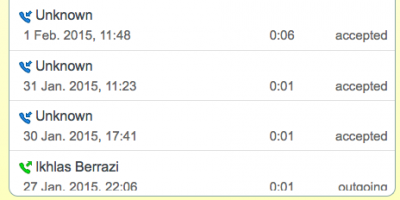

Ik betaal voor de functie, maar ik krijg geen nummerweergave aan de praat! :(
Dit zijn mijn instellingen voor Scarlet Voip (ims) op FB7390
Features
DTMF transmission Automatically
Suppress outgoing Caller ID (CLIR) disabled
Caller ID number in username and display name
Iemand die wete hoe ze juist moeten staan?

Om zeker te zijn dat scarlet geen Caller ID door stuurt, kan je een tcpdump/sip trace proberen. Als je [email protected] ziet dan ligt de fout bij Scarlet.

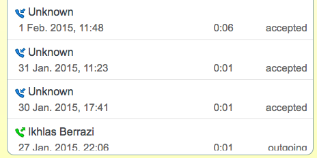

In bijlage zie je wat ik zie op mijn fritzbox. De caller id is nu Unknown :(
Blauw is inkomend
Blauw is inkomend
