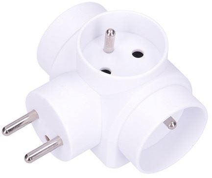

Avenger 2.0
Berichten: 2239
Bedankt: 118 keer
Recent bedankt: 9 keer
Met de goede stekker kan je er zelfs 3 aansluiten :lol:
Berichten: 3565
Bedankt: 328 keer
amateurs ... :angel:
Berichten: 6909
Bedankt: 663 keer
Minstens deze he.
