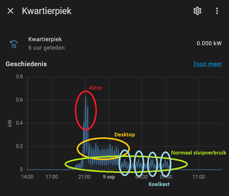

- MaT
- Berichten: 2165
- Bedankt: 317 keer
Ik raad je aan een P1 dongle te gebruiken die de huidige kwartierpiek kan vertellen. Dat in combinatie met nodered of homeassistant kan het je gemakkelijk maken om oorzaken van pieken op te sporen en realtime voorkomen.
Voorbeeld van gisterenavond: Want zonnepanelen zijn leuk en kunnen veel helpen... indien er zon is. Augustus was maar zeer zwak qua zon en je heb maar 1 x een kwartier nodig om de hele boel om zeep te helpen.

- Berichten: 936
- Bedankt: 179 keer
Als we dan toch spreken over piekvermogen, dan begrijp ik helemaal niet waarom er geen rekening wordt gehouden met de power factor. Als ik bij mezelf kijk schommelt de gemiddelde power factor rond de 0.55. Dat betekent dat er voor elke kW verbruik bijna een extra kW het net ingestuurd wordt. En dan spreek ik niet over inductieve of capacitieve loads, dewelke verwaarloosbaar zijn in een niet-industriele context.
