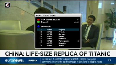

Kijk hoe belachelijk hun verhaaltje wel is.
Ik kijk eventjes op satelliet.
Euronews is een mooie zender vind ik, in de lessen Portugees gebruiken ze hem bijv. omdat er zoveel geluidssporen opzitten, onder andere een Portugees.
De zender is FTA.
Niemand dus die decoders hoeft te slijten.
Ook niets met Telenet te maken dus.
Dit is de SD versie : 10 geluidssporen, allemaal in MPEG2 layer 1 (je ziet er 8 staan, maar het lijstje gaat nog door met Turks en Perzisch).

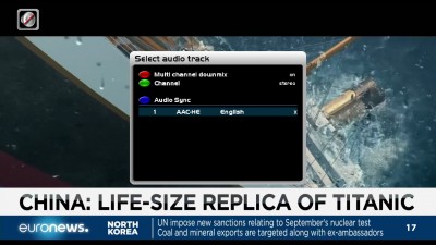

En daaronder de HD versie, even FTA, geen bakjes om te slijten.
1 geluidsspoor slechts, en o wee, gebruiken ze toch wel niet AAC-HE zeker?
Dat moeten ze toch wel doen om mensen te ambeteren?

boulder schreef:1 geluidsspoor slechts, en o wee, gebruiken ze toch wel niet AAC-HE zeker?
Slecht voorbeeld. Euronews SD wordt toch niet geschrapt? Voor Euronews-fans met een oude Philips-tv verandert er dus niets.
Daar is niets slechts aan.
Euronews HD kunnen die gebruikers dus niet meer bekijken.
En of beiden zullen blijven bestaan, dat zal de toekomst uitwijzen.
Feit is dat een derde, die niets, maar dan ook niets met Telenet te maken heeft, AAC-HE gebruikt, een audiocodec waar diezelfde TV niets mee kan.

raf1 schreef:AAC zonder verwittiging op een aantal nichezenders invoeren en uitdrukkelijk niet op VRT of VTM dat is zo'n typisch gedrag.
Zoals het voorbeeld van Euronews HD op satelliet bewijst is dat grote bullshit.
Euronews biedt geen TV diensten aan, en is gewoon FTA te ontvangen.
Toch zijn die op AAC geluid ovegeschakeld, en die hebben ook niemand verwittigd.
Het mooiste bewijs dat dat niets met pesten te maken heeft.
