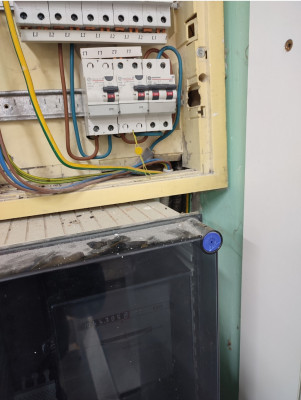

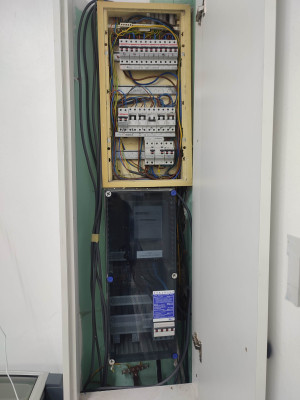

In bijlage een foto van de zekeringenkast. De invoer komt van boven op de eerste diff toe.
Mij lijkt dat 6mm² te zijn. De aarding daarentegen is wel 10mm² maar daar kan ik natuurlijk niets mee :-)
Wilt zeggen in mijn geval tenzij dat ik nieuwe kabels moet trekken ik maximaal op 32A kan laden als ik vanuit deze situatie naar de laadpaal zou vertrekken? En dan nog maar 8A voor mijn eigen verbruik over heb (wat geen ramp is: met wat slim omsrpingen met zware toestelln lukt dat nog).
Edit: de mantel van de invoerkabel kan ik niet blootleggen: deze zit vast in het pleisterwerk. Maar vermoedelijk komen hier dus maar 2 aders toe.

Enkel fasig 32 A zou ik als ik u was niet doen en denk zelfs dat dit niet bestaat zelfs.

Normaal staat er op de automaat bij je meter zit hoeveel ampere deze is.
Dat is ook het maximum dat je binnenkrijgt.
Monofasig is dit 40 of 60A.
Als de draden naar je kast 6 mm zijn en je diffs zijn ook maar 40A, dan zal je aansluiting ook wel maar 40A zijn.
Anders moeten ze 10 mm zijn
Een echte laadpaal gaat in de kast je verbruik meten en afhankelijk van je eigen verbruik zal deze je auto meer of minder laden

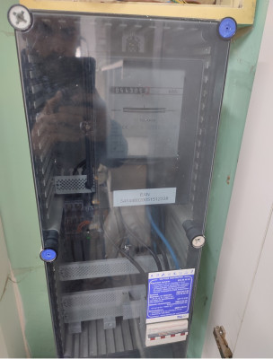

Als uw installatie gekeurd is, zal je van Fluvius alvast niet meer dan 40A krijgen, aangezien uw eerste diff "maar" 40A is.
En met een kookplaat op 32A zal het ook niet minder zijn dan 40A.
Maar zonder foto van de meter kan je er niet veel meer over zeggen.

Hallo allemaal, ik heb een serieuze vraag, kan iemand me alsjeblieft helpen. Ik huurde een winkel, scheidde alle apparatuur met een aparte zekering. Ik heb een driefasige aansluiting, maar er komen er 4 op de hoofdzekering de kabel, dan van de hoofdzekering naar de meter gaan ook 4 kabels door, maar van de meters naar de andere zekeringen zijn er maar twee kabels gepasseerd, ik zal ook foto's uploaden zodat je me beter kunt begrijpen. De hoofdzekering is 25 ampère. Mijn vraag is of het bestand is tegen de koelkasten die ik ga aansluiten. Ze hebben berekend dat ze allemaal maximaal 7 kilowatt per uur zullen verbruiken als ze zijn aangesloten. Ik weet niet hoeveel kilowatt de hoofdzekering met een driefasige aansluiting kan weerstaan. Ik heb verschillende elektriciens gevraagd om de hoofdzekering te vervangen. Maar op de website van Fluvius staat dat een driefasige netzekering bestand is tegen 17,5 kilowatt per uur. Alsjeblieft, als iemand het begrijpt, help me dan. Mijn excuses als ik ergens iets verkeerd heb geschreven, omdat ik een vertaler gebruik.
Laatst gewijzigd door barzov 20 apr 2023, 19:40, in totaal 1 gewijzigd.
Berichten: 6162
Bedankt: 312 keer
barzov schreef: 20 apr 2023, 19:36 Ik weet niet hoeveel kilowatt de hoofdzekering met een driefasige aansluiting kan weerstaan. Ik heb verschillende elektriciens gevraagd om de hoofdzekering te vervangen. Maar op de website van Fluvius staat dat een driefasige netzekering bestand is tegen 17,5 kilowatt per uur.
25Ax230Vx3= 17,3 kVA (ongeveer 17,3 kW).
Vier toekomende draden is 3F + N (blauw) => 400V net.
Laatst gewijzigd door ivob 20 apr 2023, 19:56, in totaal 2 gewijzigd.
barzov
Berichten: 9
Lid geworden op: 20 apr 2023, 19:21
ivob schreef: 20 apr 2023, 19:45
25x230x3= 17,3 kWh.
Vier toekomende draden is 3F + N.
Dat er twee draden naar de bougies gaan maakt niet uit. Krijg ik een probleem met deze hoofdzekering?Want er komen gekoelde vitrines in de winkel en die ga ik bevoorraden met eten en drinken. Ik ben bang dat de hoofdzekering uitvalt en dat ik zonder stroom kom te zitten met alle goederen.

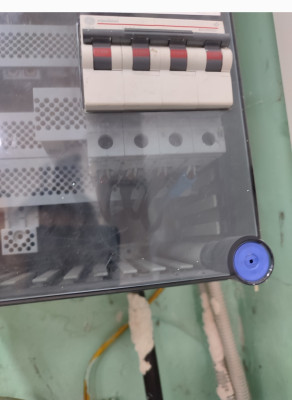

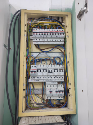

Ik denk dat ze niet op driefasige stroom staan, op de foto's zie je 4 kabels uit de hoofdkabel komen, maar er zijn er slechts twee naar het paneel gebracht, wat misschien betekent dat de stromen eenfasig zijn.
Ik zal meer foto's voor je bijvoegen om te zien of je begrijpt om me te helpen hoe te handelen.
NuKeM
Berichten: 5660
Moeilijk te zien op de foto’s, maar het lijk dat er inderdaad maar één fase wordt gebruikt. Bij twijfel zou ik eens een elektricien laten komen want ik zie nog enkele andere rare dingen (al kan het wel in orde zijn, maar dat ik het niet goed zie).

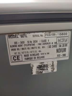

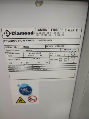

Het typeplaatje van de frigo zal normaal ook het nodige vermogen aangeven.
barzov
Berichten: 9
NuKeM schreef: 20 apr 2023, 21:03 Moeilijk te zien op de foto’s, maar het lijk dat er inderdaad maar één fase wordt gebruikt. Bij twijfel zou ik eens een elektricien laten komen want ik zie nog enkele andere rare dingen (al kan het wel in orde zijn, maar dat ik het niet goed zie).
Hier zijn de etiketten op de koelkasten.

25 A kan maar 5,7 kW vermogen per fase trekken.
edit: foto typeplaatje gemist. slechts 290W per toestel dus.

2 frigo's van 290 W en ééntje van 580 W zijn nu niet bepaald zware toestellen hé.
Ze kunnen allemaal samen op 1 kring met een 16 A automaat.

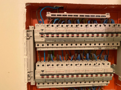

Je zekeringskast is inderdaad enkelfasig uitgevoerd (enkel bruin en blauwe kablage).
NuKeM schreef: 20 apr 2023, 21:03 Bij twijfel zou ik eens een elektricien laten komen want ik zie nog enkele andere rare dingen (al kan het wel in orde zijn, maar dat ik het niet goed zie).
Ja, mijn hand zou ik niet in die zekeringskast willen steken :nono: de doorverbindingsrails missen hun eindkapjes !

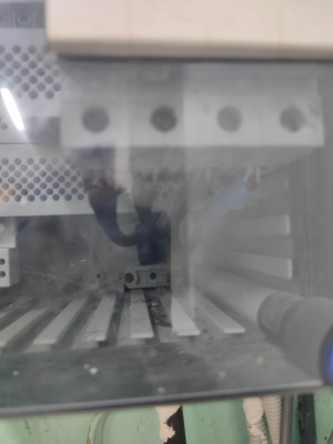

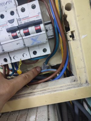

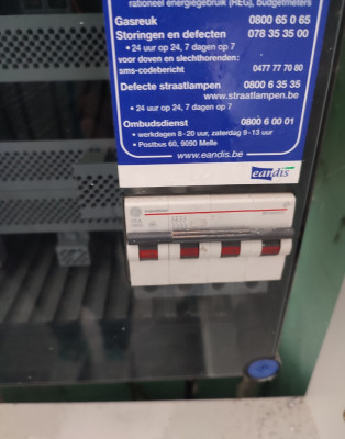

Berichten: 16261
Bedankt: 1176 keer
De 3 typeplaatjes van de koelkasten opgeteld is +/- 1kW (1150W). Dat trek je vanzelf op een 1F/25A aansluiting.
Aan de hoofdteller kan je zien dat je 3F/25A krijgt, maar dat er maar 1F naar uw bord gaat.
Een gekke manier van aansluiten, me dunkt.
Van de kWh-teller wordt er eerst naar een zekering gegaan en pas nadien naar de diffs. Zie ik dat juist?
Hier zie je dat er meer dan een lijn en een neuter toekomen, maar dat de andere lijnen afgeknipt zijn (niet eens beschermd).
Conclusie, op basis van de gedeelde info:
- uw koelkasten gaan niet uitvallen
- laat een elektricien komen, wat een bende (en fouten tegen het AREI)
