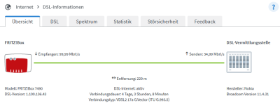

Sinds vier dagen geen probleem philippe-d ?
Berichten: 18369
Bedankt: 3720 keer
Recent bedankt: 23 keer
Nog altijd perfect zonder fouten :-)

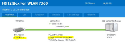

Test met de 7360v2 op 06.87

philippe_d schreef: 02 apr 2023, 13:20 Nog altijd perfect zonder fouten :-)
Bent u van de 7.50 versie zeker ? Want ik zie op AVM de allerlaatste OS 7.51 van 23ste maart ?
Waterboy
Berichten: 570
Bedankt: 18 keer
De OS 7.51 is een labversie.
Ik heb deze ook op mijn Fritzbox 7490 geinstalleerd.

openaf schreef: 03 apr 2023, 15:00 Bent u van de 7.50 versie zeker ? Want ik zie op AVM de allerlaatste OS 7.51 van 23ste maart ?
Sorry, OS 07.51-104203 BETA
