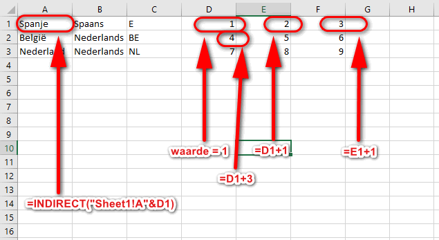

Nu wil in Blad 2 bovenstaande gegevens per rij zien. Dus gebruik ik volgende formule:
=Blad1!A1 | =Blad1!A2 | =Blad1!A3
=Blad1!A4 | =Blad1!A5 | =Blad1!A6
Hoe kan ik meegeven aan Excel dat hij de formule van er boven moet nemen + 3 rijen? Excel wil precies de logica niet zien en ik heb geen idee hoe ik dit kan automatiseren...

Blad1:
![Afbeelding](https://cdn.discordapp.com/attachments/654236086838755340/939976607261675590/unknown.png)
Blad2:
![Afbeelding](https://cdn.discordapp.com/attachments/654236086838755340/939976904621060146/unknown.png)
