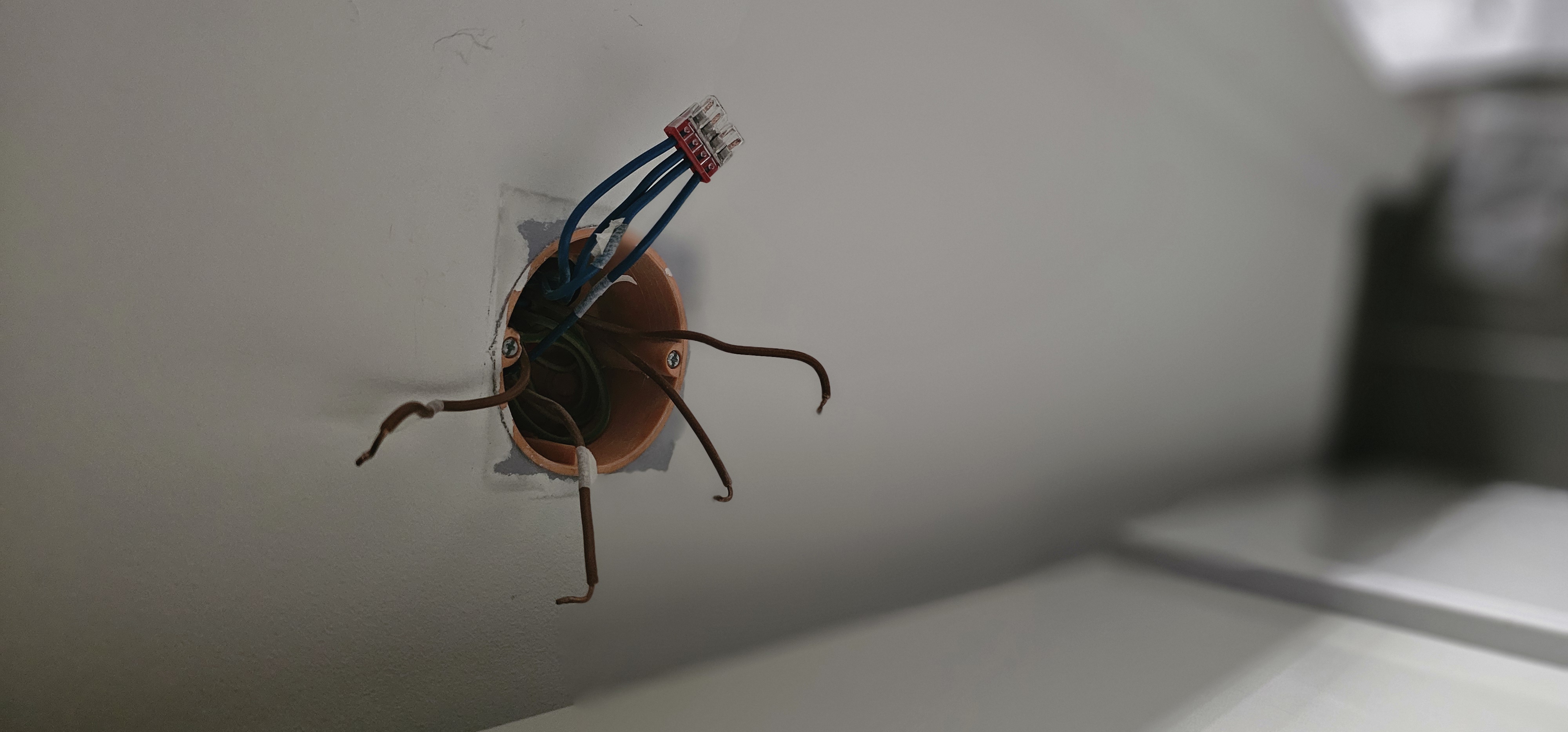

Kan er mij iemand helpen. Ik kocht verschillende zigbee rob hue comp schakelaars om mijn bestaande schakelaars slim te maken.
Echter bij een van mijn schakelaars zie ik dat de schakeling eenpolig geschakeld is cfr foto
Hoe kan ik de dubbele schakelaar schakelen? Zou er iemand het zien zitten om een schakelschema te tekenen

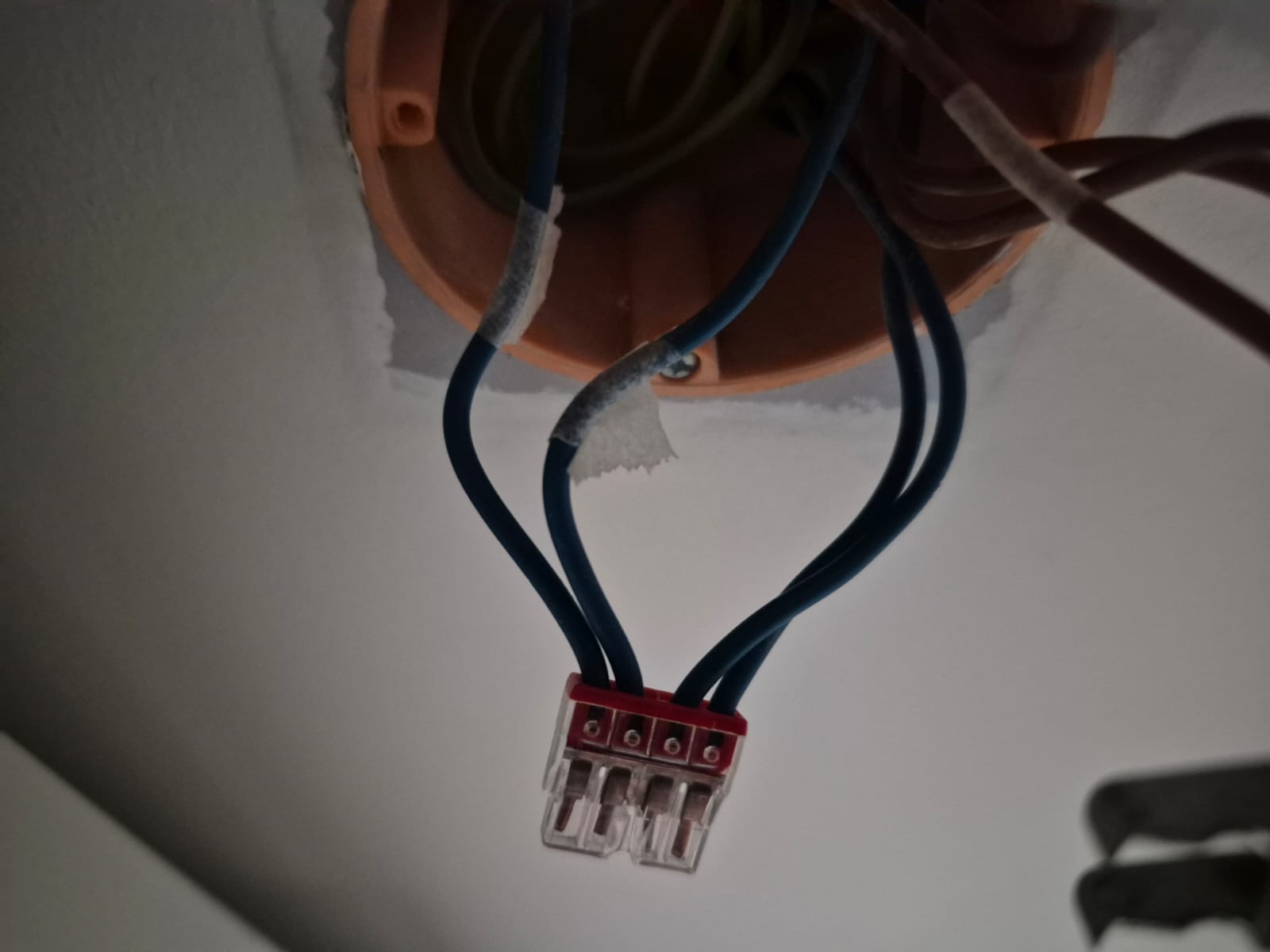

Ik heb 4 blauwe draden die zijn allemaal samen geschakeld en dan 2 paar bruine elk voor een schakelaar van de dubbele schakelaar
Zigbee robb aansluiten op dubbele schakelaar

Jouw oorspronkelijke schakelaar is geen "dubbelpolige" schakelaar, maar een "dubbele" (2 x enkelpolige) waarmee je dus 2 lichten apart kan schakelen?Bryan schreef: 5 maanden geleden Ik heb 4 blauwe draden die zijn allemaal samen geschakeld en dan 2 paar bruine elk voor een schakelaar van de dubbele schakelaar
Je hebt 4 bruine draden:
- de eerste komt met spanning.
- de 2de is doorverbonden met de eerste, om spanning te geven naar een volgende schakelaar in je huis (gezien deze nu onderbroken zijn, zal je wellicht elders zonder licht zitten).
- de 3de en de 4de draad gaan naar de 2 lichtpunten.
- draad 1 en 2 samenvoegen in contact L (deze zaten ook samengevoegd op de Niko schakelaar).
- draad 3 verbinden met contact L1
- draad 4 verbinden met contact L2
