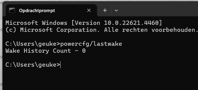

Ik heb sinds enkele weken een nieuwe pc(Windows 11 Home) en nu merk ik wanneer ik 's avonds thuiskom dat deze vanzelf is aangesprongen.
Vannacht om 0u30 heb ik de pc volledig uitgezet(geen slaap of sluimerstand) en vanmorgen stond deze weer op.
Snel opstarten staat uitgeschakeld, updates 's nachts uitvoeren staat uigeschakeld dus ik zou niet weten wat de trigger is.
Ook in apparaatbeheer staat alles uitgeschakeld wat de pc zou kunnen opstarten.
Iemand nog een idee wat de oorzaak zou kunnen zijn ?

Wake-On-Lan?
Wake by device, meestal een USB-muis?
Vermoedelijk zit het ergens bij energiebeheer.
Start > Configuratiescherm > System and Security > Power options

Net toch nog een tweede toestenbord gevonden onder apparaatbeheer waarbij stond mag de pc uit de slaapstand halen.
Ik vraag me wel al of dit ook van toepassing is wanneer de pc helemaal uitstaat?
Afwachten tot vanavond.

Da's mogelijk een task manager entry die de pc mag opstarten, of een wake-on-lan pakketje op het netwerk?
Stroom tot het toestel volledig afsluiten werkt meestal wel, ook voor laptops (had er ns zo eentje, uiteindelijk opgelost door 's avonds de stroom af te zetten, op batterijen deed hij dat blijkbaar niet).

Vanavond niet meer opgestart, dan moet het toch dat tweede toestenbord geweest zijn.
Afwachten.
