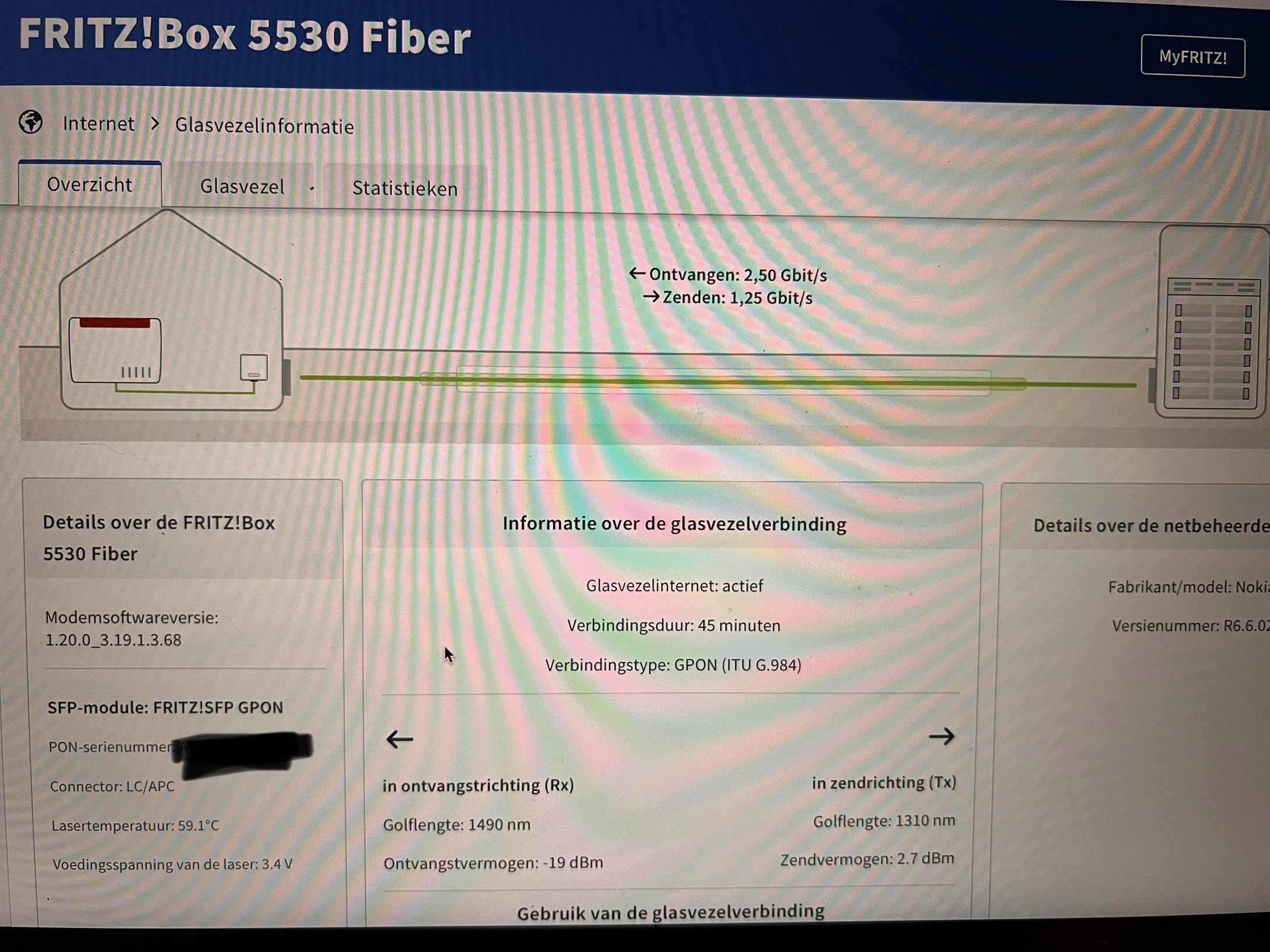

Screenshot 2025-01-15 at 18.53.55.png Kun je in de routersettings van je fritzbox feitelijk nagaan hoeveel procent van de tijd dit nuttig zou zijn geweest?
M.a.w : als de kinders klagen over weeral te traag internet, hoe weet je dan zeker dat de bottleneck in de effectieve snelheid ligt - zal ...

Update : om een of andere reden werd het wachtwoord als fout geïnterpreteerd.
Na een voormiddag heen en weer contact met de helpdesk van edpnet : alles ok.
Eerst een testaccount : verbinding ok. Nadien nieuwe login gekregen en hup - alles online.
Een dikke pluim voor de mensen van edpnet : ze belden ...

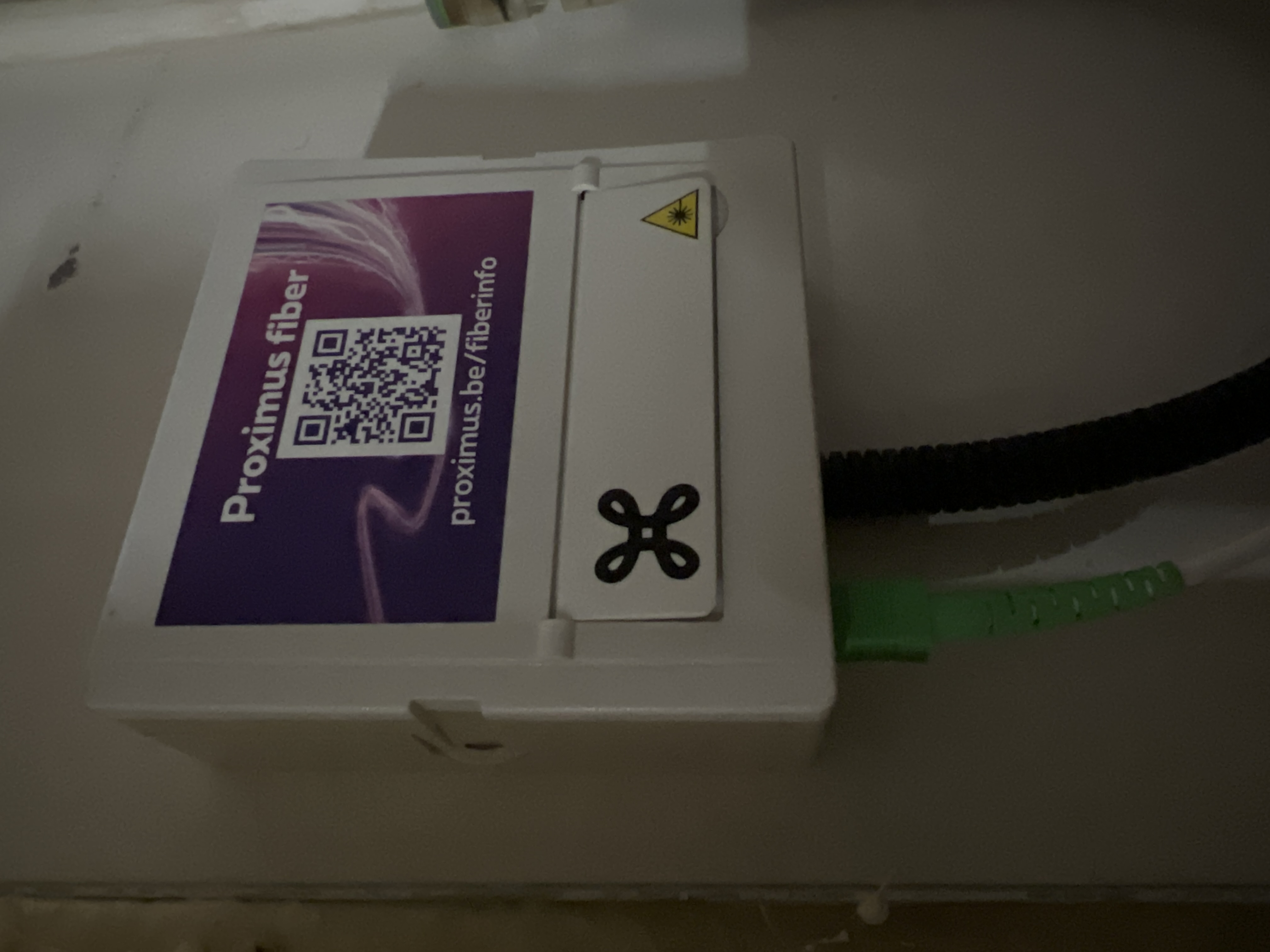

Ik wil niet moeilijk doen of pedantisch overkomen. Maar dit doosje is de ONT P en niet de ONT.
De ONT is de zwarte box (soms een witte) die het optische (licht) signaal omzet in ethernet. En dit is effectief wat je zal vervangen met die SFP module ...

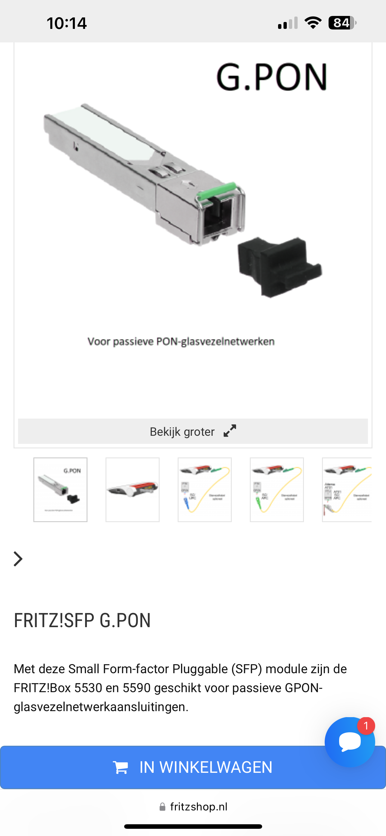

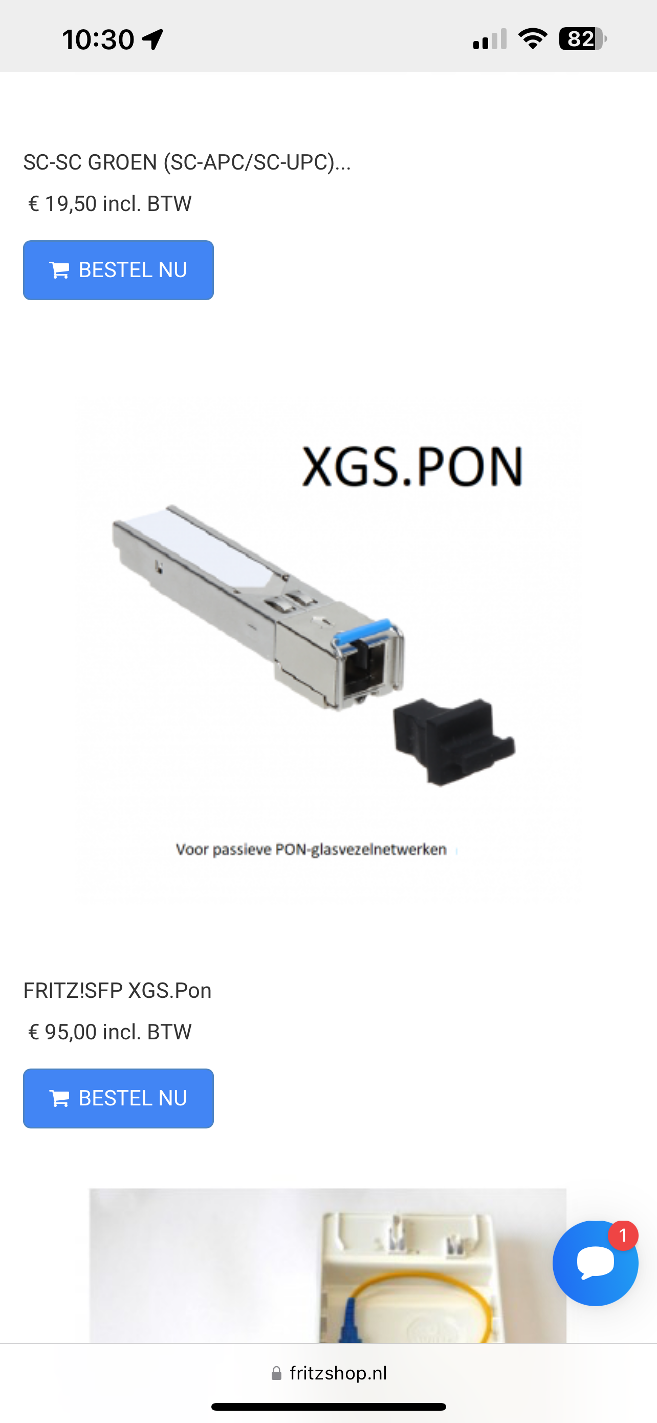

Ik had een basisversie 5530 met enkel een aon.
Een Gpon kost 29€, een xgspon kost drie keer zoveel… Dank voor het antwoord alvast!

Ik heb deze ontP (dank voor de correctie)van proximus.
Zou graag ‘voor de eenvoud’ de modem in mijn 5530 fritzbox gebruiken. Daar zit nu een aon-sfp bij.
Heb ik een gpon nodig of nog iets anders?
En welke fiberkabel dan juist?
